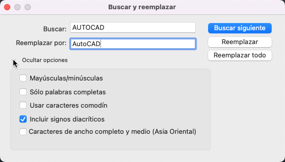

Se muestran las siguientes opciones.
Proporciona un espacio para escribir el texto que se desea buscar.
Proporciona un espacio para escribir el texto que se desea utilizar para reemplazar el texto introducido en Buscar.
Busca la siguiente aparición del texto indicado en Buscar.
Busca la siguiente aparición del texto introducido en Buscar y la reemplaza por el texto introducido en Reemplazar con.
Busca todas las apariciones del texto introducido en Buscar y las reemplaza por el texto introducido en Reemplazar con.
Especifica las opciones avanzadas de búsqueda.
Sólo busca texto con los mismos caracteres en mayúscula y minúscula especificados en Buscar.
Todos los caracteres en mayúscula o minúscula de la cadena de texto deben coincidir con los del texto indicado en Buscar. Si se desactiva esta opción, se detectarán todas las cadenas de texto coincidentes con independencia de que estén escritas en mayúsculas o minúsculas.
Sólo busca palabras completas indicadas en Buscar.
Se ignora el texto que forma parte de otra palabra. Si se desactiva esta opción, se detectarán todas las cadenas de texto coincidentes, ya sean palabras completas o parte de otras palabras.
Permite el uso de caracteres comodín en las búsquedas.
Incluye los signos diacríticos, o acentos, en los resultados de la búsqueda.
Incluye los caracteres de anchura completa y media en los resultados de la búsqueda.
