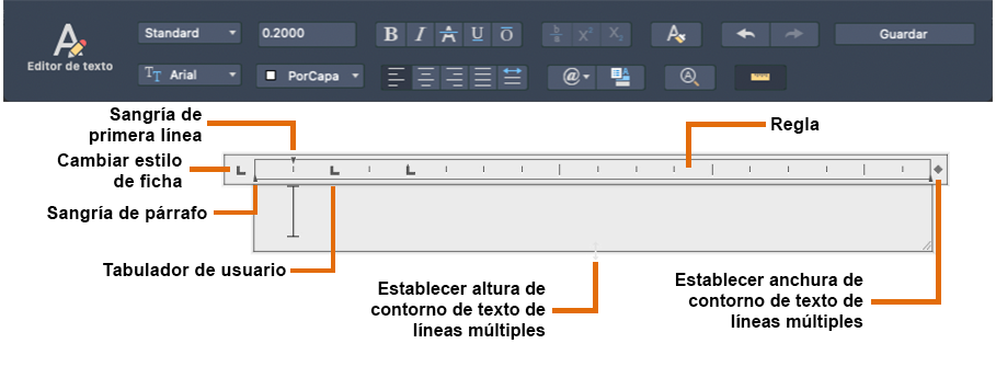

Crea o modifica objetos texto únicos o de línea múltiple.
Puede importar o pegar texto de otros archivos para usarlo en texto de líneas múltiples, establecer tabulaciones, ajustar el párrafo, el interlineado y la alineación, así como crear y modificar columnas.
El Editor de texto in situ incluye lo siguiente:
Si selecciona una celda de tabla para editarla, el Editor de texto in situ muestra letras en las columnas y números en las filas.
Se muestran las siguientes opciones.

Controla la visualización de la regla.
