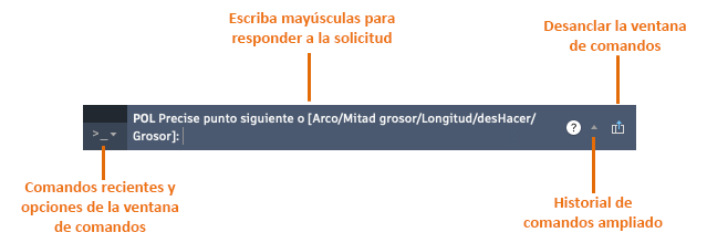

Después de introducir un comando, es posible que vea una serie de solicitudes en la línea de comando. Por ejemplo, después de introducir POL y especificar la primera solicitud, aparecerá la siguiente solicitud:
POL Precise punto siguiente o [Arco/Mitad grosor/Longitud/desHacer/Grosor]:
En este caso, se especifica por defecto el punto siguiente. Puede introducir los valores de las coordenadas X,Y o haga clic en una ubicación en el área de dibujo.
Para elegir una opción diferente, especifique la opción introduciendo la letra mayúscula. Puede introducir tanto letras mayúsculas como minúsculas. Por ejemplo, para seleccionar la opción Grosor, escriba w y pulse Intro.

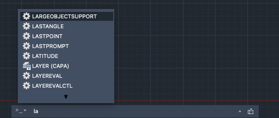

Algunos comandos tienen nombres abreviados o alias de comando que se pueden introducir en la línea de comando. Por ejemplo, en lugar de escribir circulo para iniciar el comando CIRCULO, puede escribir c y pulsar Intro. La lista de sugerencias de comandos (si se muestra) indica el alias delante del nombre del comando: C (CIRCULO)

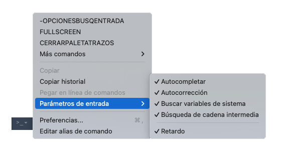

Puede cambiar la configuración de estas opciones desde el menú de la línea de comando.
