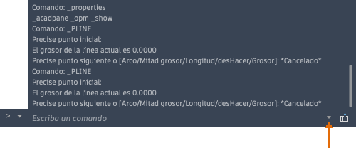

Oculte y vuelva a visualizar la ventana de comandos. Para ello, pulse CMD 3. Al ocultar la ventana de comandos, puede seguir introduciendo comandos en la información de herramientas de entrada dinámica. Sin embargo, algunos comandos y variables de sistema devuelven valores en la ventana de comando, por lo que es posible que en esos casos desee mostrarla de nuevo.
También puede mostrar un historial de comandos ampliado sin necesidad de abrir una ventana independiente. Pulse F2 o utilice el control proporcionado en el extremo derecho de la línea de comando para ver el historial de comandos ampliado.
Haga clic para modificar la visualización y el comportamiento de la ventana de comandos:
