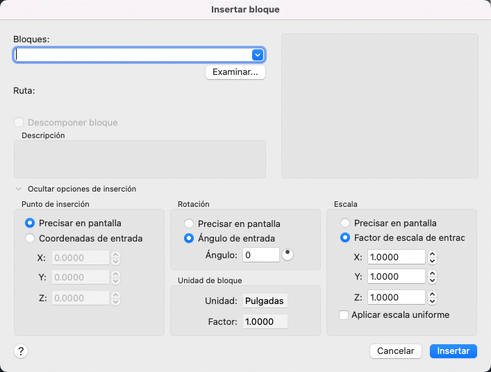

Especifica el nombre y la posición del bloque o dibujo que se va a insertar.
INSERTCLASICO (comando)
La posición del bloque insertado depende de la orientación del SCP.
Determina el nombre de un bloque que se va a insertar o el nombre de un archivo que debe insertarse como un bloque.
Abre el cuadro de diálogo Seleccionar archivo de dibujo (cuadro de diálogo de selección de archivos estándar) en el que se pueden seleccionar bloques o archivos de dibujo para su inserción.
Indica la ruta del bloque.
Descompone el bloque e inserta partes individuales del mismo. Cuando Descomponer está seleccionado, se puede especificar sólo un factor de escala uniforme.
Los objetos componentes de un bloque dibujado en la capa 0 permanecen en esa capa. Los objetos que poseen el color PORBLOQUE son blancos y los que tienen el tipo de línea PORBLOQUE tienen el tipo de línea CONTINUOUS.
Muestra la descripción que se guarda en el bloque.
Muestra una vista preliminar del bloque especificado que se desea insertar. Un icono de rayo en la esquina inferior derecha de la vista preliminar indica que se trata de un bloque dinámico. Un icono
indica que el bloque es anotativo.
Expande o contrae la sección Opciones de inserción, que permite especificar el punto de inserción, la rotación y la escala para la referencia a bloque que se va a crear.
Permite determinar el punto de inserción del bloque.
Especifica el punto de inserción del bloque utilizando el dispositivo señalador.
Permite establecer el valor de la coordenada X.
Permite establecer el valor de la coordenada Y.
Permite establecer el valor de la coordenada Z.
Determina la escala del bloque que se va a insertar. Si se indican valores negativos para los factores de escala de X, Y y Z, se insertará una imagen reflejada del bloque.
Especifica la escala del bloque utilizando el dispositivo señalador.
Permite establecer el factor de escala X.
Permite establecer el factor de escala Y.
Permite establecer el factor de escala Z.
Especifica un valor de escala único para las coordenadas X, Y y Z.
Determina el ángulo de rotación del bloque insertado en el SCP actual.
Especifica la rotación del bloque utilizando el dispositivo señalador.
Define el ángulo de rotación para el bloque insertado.
