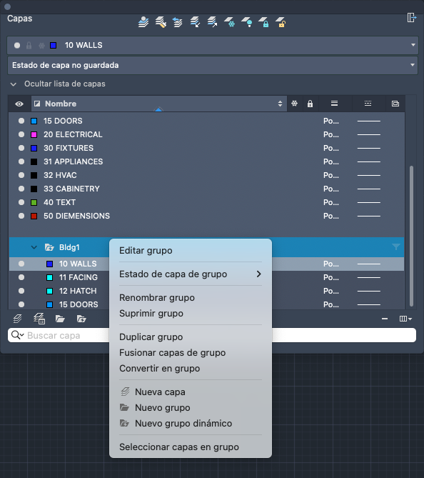

Existen grupos de capas que el producto crea y rellena dinámicamente:

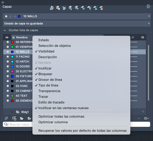

Muestra todas las columnas por nombre. Una marca de verificación indica que la columna está incluida en la visualización. Haga clic en un nombre de columna para mostrar u ocultar la columna. Inutilizar en la ventana, Color VG, Tipo de línea de VG, Grosor de línea de VG y Estilo de trazado de VG sólo están disponibles cuando hay una ventana gráfica de presentación activa.
Cambia la anchura de todas las columnas para que se ajuste al contenido de cada columna.
Cambia la anchura de la columna seleccionada para que se ajuste al contenido de esa columna.
Establece todas las columnas a su visualización y parámetros de anchura por defecto.

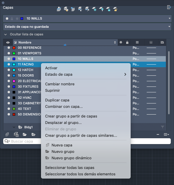

Establece la capa designada como la actual. (Consulte la variable de sistema CLAYER).
Activa o desactiva el estado de capa Inutilizar, Bloquear, Inutilizar en ventanas nuevas o Impresiones de las capas seleccionadas. La opción Aislar aísla las capas seleccionadas en el dibujo. Todas las capas, excepto las seleccionadas, se desactivan y se bloquean. (Consulte el comando AISLARCAPA).
Cambia el nombre de la capa seleccionada.
Suprime la capa seleccionada del dibujo. Sólo se pueden suprimir las capas sin referencia. Entre las capas a las que se hace referencia se encuentran las capas 0 y DEFPOINTS, las capas con objetos (incluidos objetos de definiciones de bloques), la capa actual y las capas dependientes de referencias externas.
Selecciona todas las capas que se muestran en la vista de lista.
Selecciona todas las demás capas de la vista de lista, excepto las capas seleccionadas actualmente.
La variable de sistema GROUPLAYERDELETABLE controla el comportamiento de eliminación de las capas a las que hace referencia un grupo de capas cuando se suprime.
