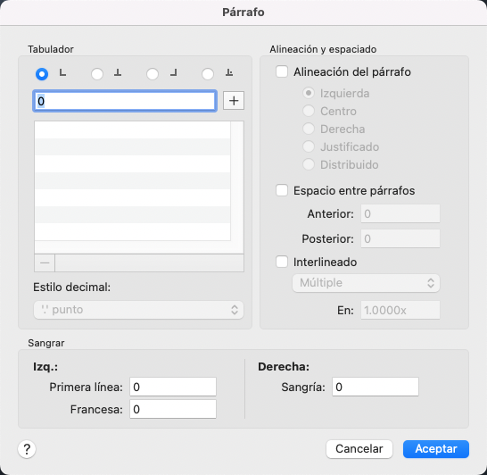

Establece la sangría para los párrafos y la primera línea de los párrafos.
TEXTOM (comando)
Conjunto de herramientas: : .
Especifica los saltos de tabuladores, sangrías, controles, alineación de párrafo, intervalo de párrafo e interlineado de párrafo.
Se muestran las siguientes opciones.
Especifica saltos de tabuladores y los estilos decimales que se utilizarán para el párrafo.
Muestra opciones de parámetros de los tabuladores, incluyendo la agregación y eliminación de tabuladores. Las opciones incluyen los tabuladores izquierdo, centro, derecho y decimal. Los tabuladores también se pueden establecer en el botón de selección de tabulador en la regla del editor in situ.
Establece el estilo decimal basado en la configuración de usuario actual. Las opciones incluyen establecer el estilo decimal como punto, coma y espacio. Este parámetro se conserva con el dibujo incluso si se cambian los parámetros de configuración local.
Controla las sangrías izquierda y derecha del párrafo.
Establece el valor del indentado de primera línea o la sangría francesa para los párrafos actuales o seleccionados.
Aplica la sangría a todo el párrafo actual o seleccionado.
Define la alineación y el espaciado del párrafo.
Establece las propiedades de alineación de los párrafos actuales o seleccionados.
Especifica el intervalo antes o después de los párrafos actuales o seleccionados. La distancia entre dos párrafos es determinada por el total del valor del intervalo de la parte posterior del párrafo superior y el valor de intervalo de la parte anterior del párrafo menor.
Establece el intervalo entre líneas individuales en los párrafos actuales o seleccionados.
