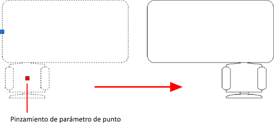

Utilice pinzamientos o la paleta Propiedades para manipular una referencia a bloque que contenga parámetros de acción.
Puede manipular un bloque que contenga parámetros de acción con pinzamientos personalizados. Por ejemplo, cuando arrastra el pinzamiento de la silla en la referencia a bloque que aparece a continuación, la silla se mueve.
