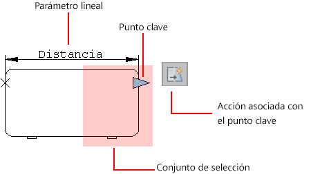

Las referencias a bloques dinámicos contienen pinzamientos (como se muestra en el gráfico siguiente) o propiedades personalizadas que cambian la forma en que se muestra la referencia en el dibujo después de insertarla. Por ejemplo, una referencia a bloque dinámico de una puerta puede cambiar de tamaño después de insertarla en el dibujo. Los bloques dinámicos permiten insertar un bloque que puede cambiar de forma, tamaño o configuración en lugar de insertar una de las muchas definiciones de bloques estáticos.

En función de la geometría o el parámetro del bloque especificado, es posible asociar una acción a dicho parámetro. El parámetro se representa como un pinzamiento en el dibujo. Los pinzamientos están asociados a un punto, un objeto o una región en la definición de bloque. Al editar el pinzamiento, la acción asociada determina qué cambia en la referencia a bloque. La visualización de la información de herramientas se controla mediante la variable de sistema GRIPTIPS.
