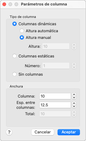

Muestra opciones para configurar las columnas, como el tipo, el número de columnas, la altura, la anchura y el tamaño del espacio entre columnas.
TEXTOM (comando)
Conjunto de herramientas: : .
Se muestran las siguientes opciones.
Muestra las opciones para el tipo de columna que desea crear.
Muestra la altura del objeto de texto de líneas múltiples cuando se selecciona Altura automática con columnas dinámicas o estáticas.
Establece el número de columnas. Sólo está activo si se selecciona Columnas estáticas.
Muestra y especifica valores de control de anchura de columna y de espacio entre columnas. El valor de espacio entre columnas es cinco veces la altura por defecto del texto de líneas múltiples.
También muestra el valor de anchura total del objeto de texto de líneas múltiples.
