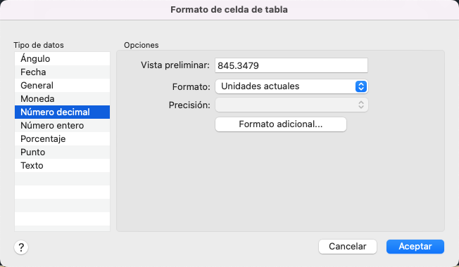

Las opciones que aquí se muestran cambian de acuerdo con el tipo de datos y el formato seleccionados.
TABLA (comando)
Conjuntos de herramientas: : .
Se muestran las siguientes opciones.
Muestra una lista de tipos de datos (Ángulo, Fecha, Número decimal, etc.) que se pueden utilizar para dar formato a las filas de la tabla.
Muestra una vista preliminar de la opción seleccionada en la lista Formato.
Según el tipo de datos seleccionado, presenta una lista de los tipos de formato relevantes. Por ejemplo, si selecciona Ángulo como tipo de datos, se mostrarán opciones como Grados decimales, Grados centesimales, Radianes, etc.
Sólo para los tipos de datos Ángulo, Número decimal y Punto, establece la precisión de los formatos aplicables. Por ejemplo, si selecciona Ángulo como tipo de datos y Radianes como tipo de formato, se mostrarán opciones como Precisión actual, 0.0r, 0.00r, 0.000r, etc.
Sólo para el tipo de datos Punto, muestra una lista de opciones (coma, punto y coma o dos puntos) que se pueden utilizar para separar los elementos de una lista.
Sólo para los tipos de datos Moneda, muestra una lista de símbolos de moneda que se pueden utilizar.
En los tipos de datos Moneda, coloca el símbolo de moneda detrás del número. En los tipos de datos Porcentaje, coloca el símbolo de porcentaje detrás del número.
Sólo para los tipos de datos Moneda, muestra opciones de visualización de números negativos.
Solo para un tipo de datos Punto, permite filtrar las coordenadas X, Y o Z.
Solo para los tipos de datos Ángulo, Número decimal, Punto y Número entero, abre el cuadro de diálogo Formato adicional en el que es posible establecer opciones de formato adicionales para las celdas de una tabla.
Sólo para el tipo de datos Fecha, muestra una lista de opciones de visualización de fecha para la opción de fecha seleccionada en el campo Formato. Haga clic en una fecha el campo Formato para ver un ejemplo.
