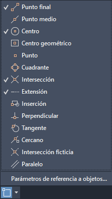

Especificación de una referencia a objeto
Para especificar una referencia a objeto en la solicitud de un punto, puede realizar una de las siguientes acciones:
Cuando se especifica una referencia a objeto en la solicitud de un punto, la referencia a objeto sólo permanece en efecto para el siguiente punto que se especifica. Las referencias a objetos sólo se pueden emplear cuando se solicita un punto.
Nota: Si desea que las referencias a objetos omitan los objetos de sombreado, utilice la variable de sistema OSOPTIONS.
Utilización de referencias a objetos implícitas
Si necesita usar una o varias referencias a objetos de forma repetida, puede activar las referencias a objetos en ejecución, que se conservarán a lo largo de todos los comandos posteriores. Por ejemplo, puede definir un punto final, un punto medio o un centro como referencias a objetos en ejecución.
Consejo: Si hay varias referencias a objetos en ejecución activadas, puede haber más de una referencia a objeto válida en una ubicación dada. Puede pulsar Tab para recorrer cíclicamente las posibilidades antes de especificar el punto.
