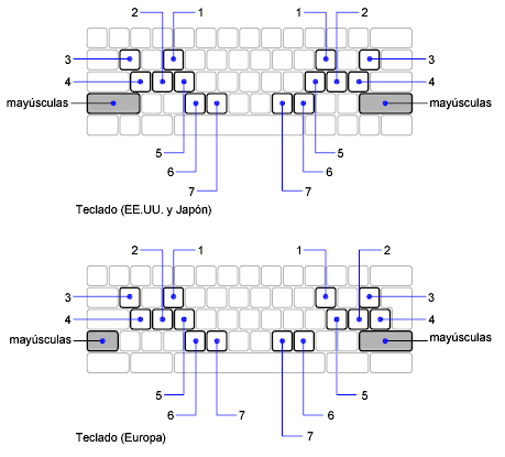

Mantenga pulsada la tecla Mayús más una de las teclas indicadas de un teclado con una distribución de inglés (EE. UU.) a fin de utilizar una modificación temporal. Por ejemplo, pulse Mayús+E o Mayús+P para desactivar temporalmente la referencia a objetos del punto final.
Tecla de modificación temporal Descripción Tecla de modificación temporal Descripción

En la ilustración del teclado, se muestran las ubicaciones por defecto de las teclas de modificación temporal en las distribuciones de teclado de EE. UU./Japón y de Europa.
Nota: Los números entre paréntesis de la tabla corresponden a las llamadas numeradas de las ilustraciones del teclado. Si utiliza una distribución de teclado distinta a la de inglés (EE. UU.), utilice la ilustración adecuada para localizar la tecla correspondiente.
Keyboard diagrams for U.S./Japan and European layouts showing the locations of the numbered temporary override keys referenced in the table.
