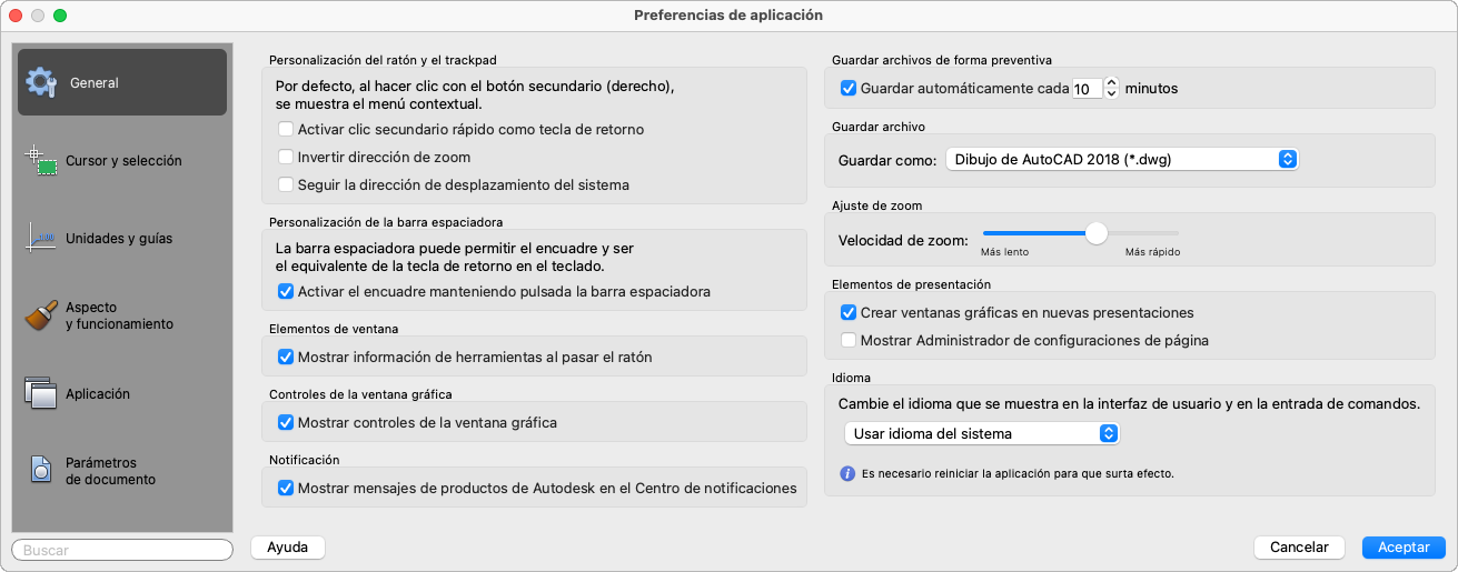

Ficha General (cuadro de diálogo Preferencias de aplicación)
Controla el comportamiento de las funciones del programa.

Personalización del ratón y el trackpad
Controla el comportamiento del ratón o el trackpad.
Activar clic rápido secundario como tecla de retorno
Controla el comportamiento de la acción de clic con el botón derecho. Un clic rápido tiene el mismo efecto que pulsar Intro. Un clic más largo muestra un menú contextual.
Invertir dirección de zoom
Conmuta la dirección de las operaciones de zoom transparentes al desplazar la rueda central del ratón. (Variable de sistema ZOOMWHEEL).
Seguir la dirección de desplazamiento del sistema
Controla si el trackpad de AutoCAD sigue la dirección de desplazamiento del sistema durante el encuadre o la órbita en 3D. (Variable de sistema FOLLOWSYSTEMSCROLL)
Personalización de la barra espaciadora
Controla el comportamiento de la barra espaciadora cuando se pulsa o se mantiene pulsada.
Activar el encuadre manteniendo pulsada la barra espaciadora
Activa o desactiva si se habilita el encuadre al mantener pulsada la barra espaciadora. (Variable de sistema SPACEPAN).
Elementos de ventana
Mostrar información de herramientas al pasar el ratón
Controla la visualización de informaciones de herramientas cuando se coloca el cursor sobre un objeto.
Controles de la ventana gráfica
Controla la visualización de los menús en la esquina superior izquierda de todas las ventanas gráficas.
Muestra los controles de la ventana gráfica
Determina si se muestran los menús de las herramientas de ventana gráfica, las vistas y los estilos visuales que se encuentran en la esquina superior izquierda de cada ventana gráfica. (Variable de sistema VPCONTROL).
Gráficos
Cambiar motor gráfico
Si utiliza Mac OS 10.14 o 10.15, el motor gráfico Metal es el seleccionado por defecto. Puede volver al motor de gráficos anterior, OpenGL. Metal no es compatible con Mac OS 10.13 o versiones anteriores.
Nota: Reinicie AutoCAD for Mac para ver el cambio de idioma.
Notificación
Activa los mensajes de productos de Autodesk en el Centro de notificaciones.
Precauciones al guardar archivos
Ayuda a evitar la pérdida de datos.
Guardado automático
Guarda automáticamente el dibujo según los intervalos especificados por el usuario. Puede especificar la ubicación de todos los archivos de guardado automático mediante la variable de sistema SAVEFILEPATH. SAVEFILE (solo lectura) almacena el nombre del archivo de guardado automático.
Nota: La función de guardado automático está desactivada cuando está abierto el Editor de bloques.
Minutos entre guardados: cuando Guardado automático está activado, indica con qué frecuencia se guarda el dibujo. (Variable de sistema SAVETIME).
Guardado de archivos
Guarda el dibujo con un formato DWG y DXF de su elección.
Guardar como
Proporciona una lista de los formatos de dibujo estándar con los que guardar el dibujo.
Ajuste del zoom
Controla el comportamiento del zoom del dispositivo de entrada.
Velocidad de zoom
Determina cuánto cambia la ampliación al deslizar la rueda del ratón hacia delante o hacia atrás, o al realizar una única pasada en el Magic Mouse o en un trackpad. (Variable de sistema ZOOMFACTOR).
Elementos de presentación
Controla las tareas que el programa realiza cuando se crea una presentación nueva.
Crear ventanas en nuevas presentaciones
Crea una única ventana gráfica automáticamente cuando se crea una nueva presentación. (Variable de sistema LAYOUTCREATEVIEWPORT).
Mostrar el Administrador de configuraciones de página
Muestra el Administrador de configuraciones de página la primera vez que se hace clic en una presentación guardada (espacio papel). Utilice este cuadro de diálogo para establecer opciones relacionadas con los parámetros de papel e impresión. (Variable de sistema SHOWPAGESETUPFORNEWLAYOUTS).
Idioma
Permite cambiar el idioma que se muestra en la interfaz de usuario y la entrada de comandos. Están disponibles los idiomas inglés, francés, español, coreano, chino (simplificado), japonés, italiano y alemán.
