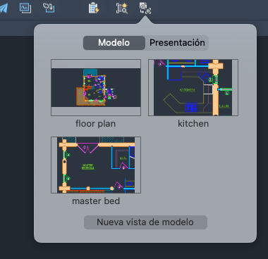

Galería de vistas
Inserta o cambia a una vista mediante la selección de imágenes en miniatura de vistas guardadas.
Las vistas creadas mediante el comando VISTANUEVA se colocan en la galería de vistas. También puede crear vistas directamente desde la galería de vistas.
Ficha Modelo
Si una presentación está activa, al seleccionar una vista guardada en el espacio modelo, se coloca una ventana gráfica en la presentación actual. Haga clic en Insertar nueva vista de modelo para crear una vista e insertarla en la presentación activa.
Si el espacio modelo está activo, al seleccionar cualquier vista guardada, se cambia a esa vista. Haga clic en Nueva vista de modelo para crear una vista y añadirla a la galería de vistas.

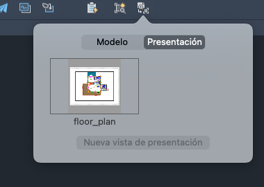

Ficha Presentación
Al seleccionar cualquier vista creada a partir de una presentación, se cambia a esa vista. Haga clic en Nueva vista de presentación para crear una vista de presentación y guardarla en la galería.
