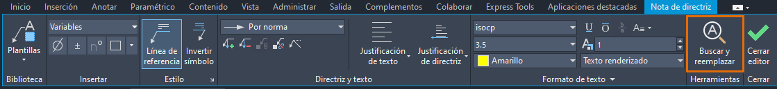

Opciones de Buscar y reemplazar en AMNOTE
El comando BUSCAR ahora puede buscar y reemplazar el texto en AMNOTE, y la opción Buscar y reemplazar se ha añadido en la ficha contextual de la cinta de opciones Nota de directriz.
La variable de sistema AMNOTEFIND, con los valores 0, 1 o 2, permite buscar y reemplazar texto en notas definidas por el usuario y notas derivadas de fórmulas tanto en el modo de editor in situ como en el modo de editor externo.
