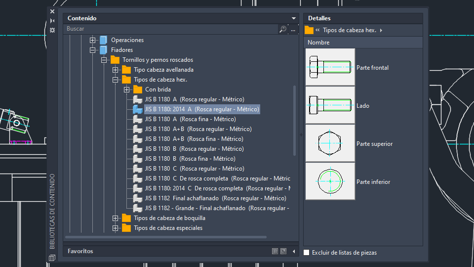

Biblioteca de contenido
  • Las piezas normalizadas obsoletas se eliminan de la biblioteca de contenido.
  • Las formas de acero ahora se muestran en orden.
  • Los mensajes de error ya no se muestran para los anillos de seguridad para taladros.
  • Las medidas ahora se actualizan cuando se cambia la representación de la forma de acero.
  • El Administrador de contenido ahora conserva su posición cuando se cambia su tamaño.
  • La ficha contextual Editor de contenido ahora se cierra cuando se desactiva la cinta de opciones.

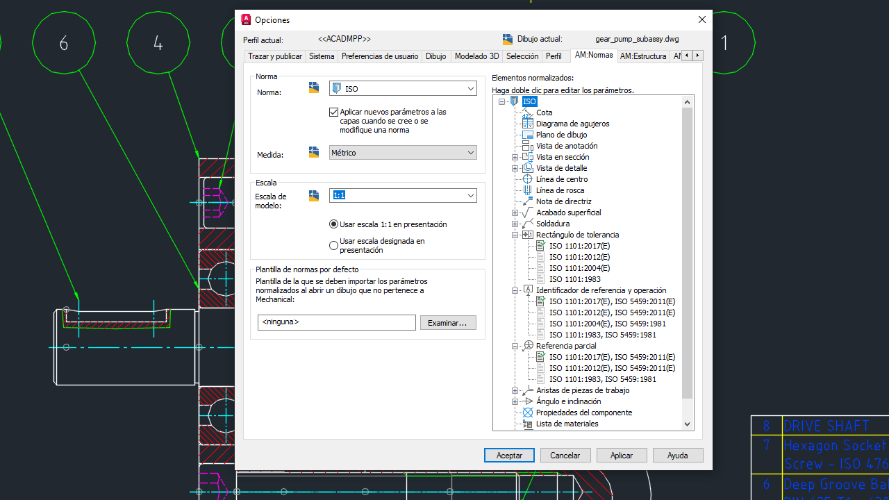

AMWELDSYM: los símbolos opcionales de soldadura para ranuras, prueba no destructiva y P se añaden a los métodos de acabado en el cuadro de diálogo Símbolo de soldadura.
AMSURFSYM: los valores del símbolo mayoritario del comando AMSURFSYM ya no se duplican.
AMFITSLIST: la lista de ajustes ahora proporciona una clasificación de valores más precisa.

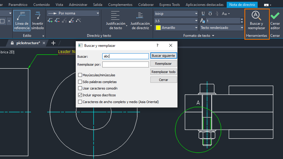

Nota de directriz: se han resuelto bloqueos ocasionales al colocar una nota de directriz en el modo Trazo.
