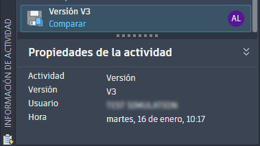

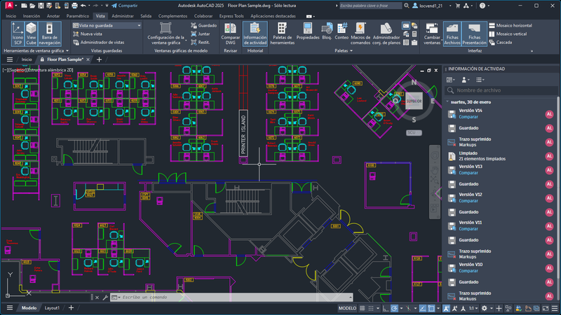

Información de actividad: la paleta incluye un nuevo botón de actualización, así como una función de búsqueda mejorada. Las refX ahora están vinculadas en la paleta y las actividades compartidas también aparecen en ella.

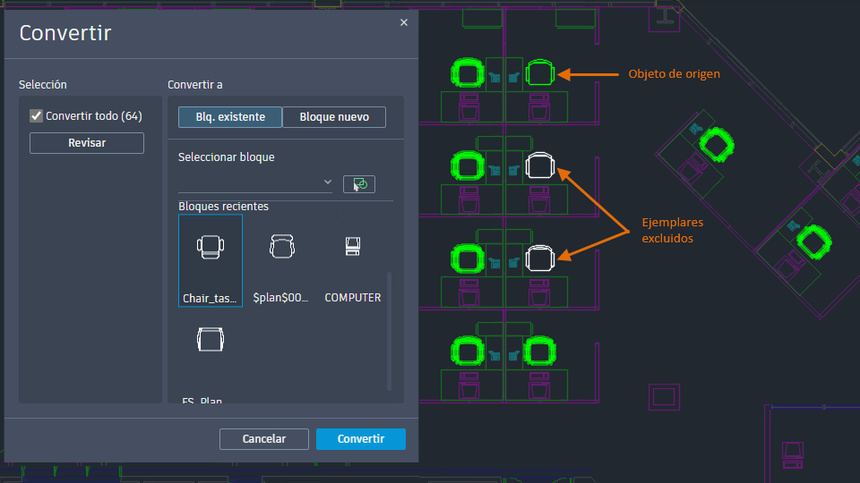

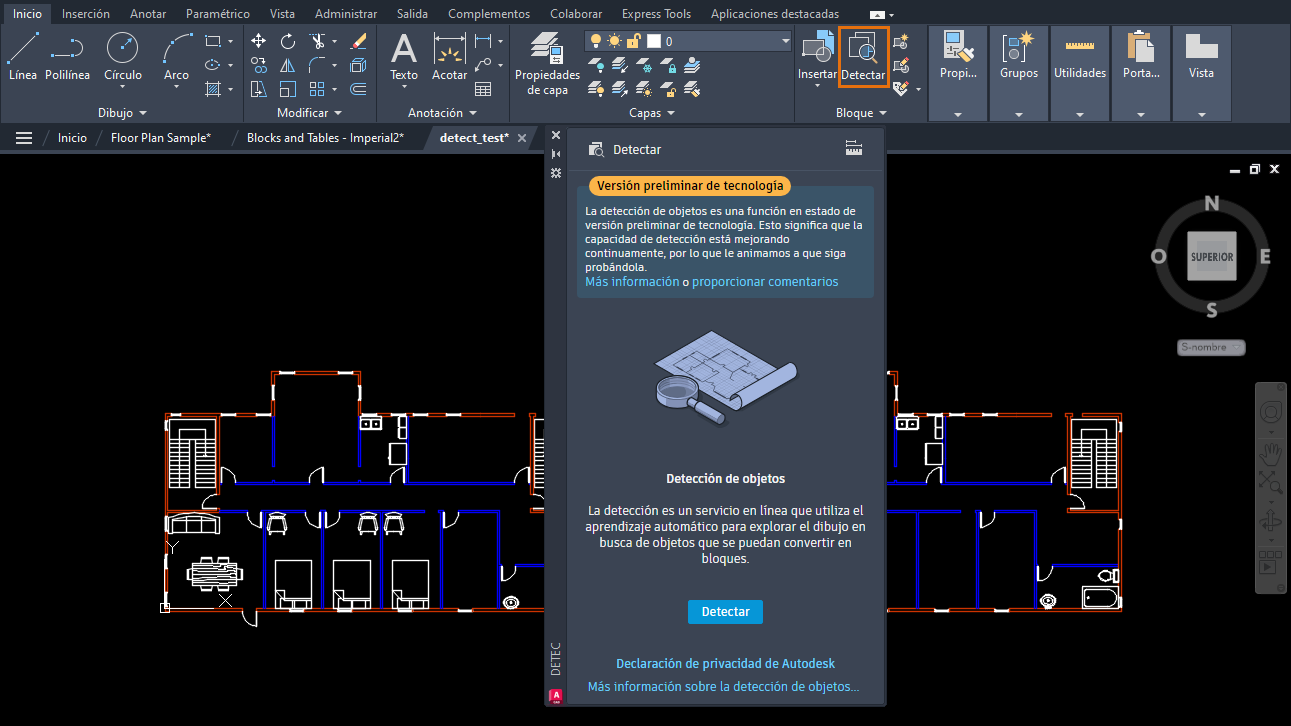

Conversión de bloques: el comando CONVABLOQ ahora aplica zoom a los objetos seleccionados. El cuadro de diálogo Convertir también incluye la opción de asignar bloques a capas. Además, la nueva variable de sistema BCONVERTINCLUDEEXISTINGBLOCKS determina si los ejemplares de bloque existentes se seleccionan por defecto mediante el comando CONVABLOQ.
