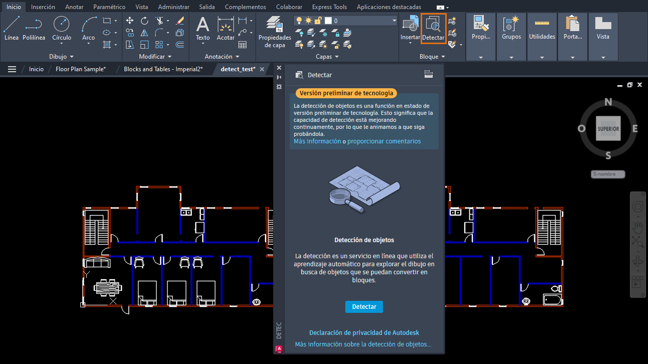

AutoCAD 2025 incluye una versión preliminar de tecnología que utiliza Autodesk AI para explorar el dibujo en busca de objetos que se puedan convertir en bloques. ¿Qué es una versión preliminar de tecnología?

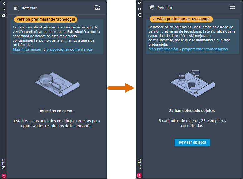

Al iniciar la detección de objetos, Autodesk AI explora la geometría del dibujo. Una vez finalizado el análisis del dibujo, la paleta le notificará si se han detectado objetos que se puedan convertir en bloques. Para inspeccionar y evaluar los ejemplares identificados, haga clic en Revisar objetos.

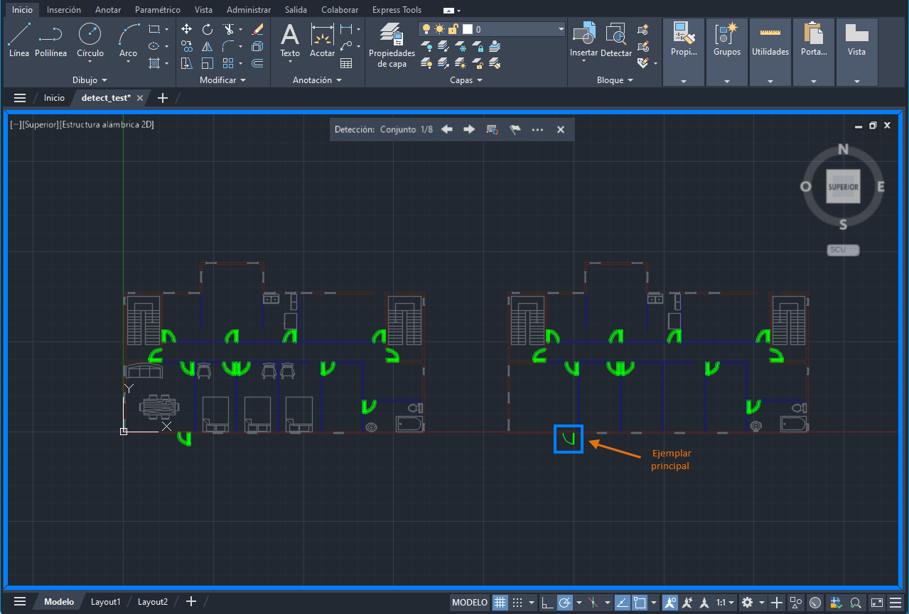

En el modo de revisión, se muestra la barra de herramientas de detección en la parte superior de la ventana de dibujo. Esta proporciona varias opciones para desplazarse por los resultados de la detección y gestionarlos. Los resultados de la detección se agrupan en conjuntos de objetos similares. Un conjunto representa un grupo de objetos detectados similares que se pueden convertir en ejemplares de un único bloque.
Dentro de cada conjunto, el ejemplar principal (resaltado con un borde azul) sirve como definición de bloque al convertirlo en un bloque nuevo. Si decide realizar la conversión en un bloque existente, el ejemplar principal se utiliza para definir la escala de inserción y la rotación.

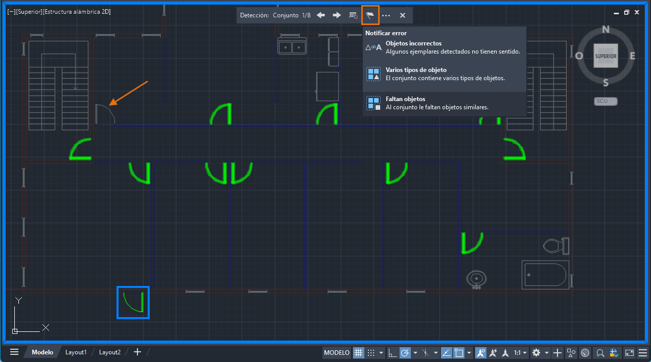

Es posible que se generen conjuntos o ejemplares incorrectos durante la revisión de la detección. En el siguiente ejemplo, no se detecta ni se incluye en el conjunto un objeto similar. Puede informar de este error mediante la barra de herramientas de detección. Al informar de los errores, contribuye a mejorar el rendimiento y la precisión generales de la función.
