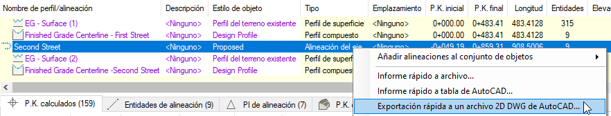

Para utilizar la opción Exportación rápida a DWG 2D de AutoCAD, seleccione uno o varios objetos en cualquier panel de lista de objetos de la ventana Project Explorer y elija la opción "Exportación rápida a DWG 2D de AutoCAD" en el menú contextual.

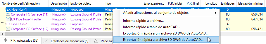

Del mismo modo, puede exportar un archivo DWG 3D de AutoCAD. Seleccione uno o varios objetos en cualquier panel de lista de objetos de la ventana Project Explorer y elija la opción "Exportación rápida a DWG 23 de AutoCAD" en el menú contextual.
