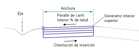

Este subensamblaje crea una representación transversal de un carril de circulación que se inserta desde el borde interior del pavimento hacia el punto de bombeo.
Nota: Este subensamblaje solo admite Centros como puntos de pivote de eje de rotación de peralte. Este subensamblaje se ha descartado y solo está disponible en los catálogos de modelado de obra lineal. El subensamblaje LaneSuperelevationAOR tiene todas las funciones de este subensamblaje y admite los puntos de pivote del eje de rotación de peralte.
Utiliza el valor de talud de peralte del carril exterior para la alineación de línea base del modelo de obra lineal. La estructura del pavimento sigue las normas descritas en “Estructura del pavimento en las secciones pavimentadas", en la Ayuda de Autodesk Civil 3D.
Enlace
El punto de enlace se encuentra en el borde interior del carril sobre la superficie de la rasante. Este componente se puede enlazar al lado izquierdo o al derecho.

El talud de peralte del carril interior se obtiene a partir de las especificaciones del peralte para la alineación de línea base, invirtiendo el signo algebraico de este valor. Si se inserta hacia la izquierda, se obtiene el talud del carril exterior derecho y se invierte; si se inserta hacia la derecha, se obtiene el talud del carril exterior izquierdo y se invierte. Comenzando en el punto de enlace, se insertan una superficie de rasante y una capa base paralela con los valores de anchura, profundidad y talud de peralte inverso indicados. Los vínculos verticales cierran la forma en cualquiera de los extremos del carril.
Si durante el modelado de obra lineal se asigna un nombre de alineación horizontal de desfase a la anchura, la anchura del carril variará para coincidir con el desfase de la alineación.

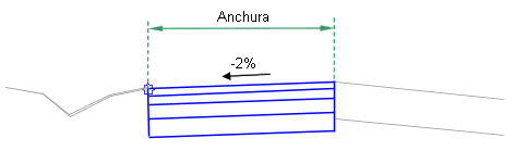

Operación en modo de diseño
En el modo de diseño, este subensamblaje muestra los vínculos de rasante, base y sub-base para la anchura y profundidades indicadas en un talud del -2%.
