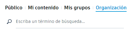

Selección y filtros de conjunto de datos
Especifique los datos que desea incorporar en Civil 3D examinando los conjuntos de datos disponibles para el área de interés mediante los filtros Público, Mi contenido, Mis grupos y Organización.
