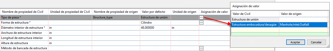

- Por cada Nombre de propiedad civil, especifique el Nombre de propiedad de origen haciendo clic en el campo Nombre de propiedad de origen para que se muestre la lista desplegable.
Esta lista muestra los atributos que se han definido en el conjunto de datos. Si no hay un atributo que coincida con el Nombre de propiedad de civil, puede dejar este campo en blanco.
Nota: Un Nombre de propiedad de civil que tiene un asterisco (*) detrás del nombre debe tener un Nombre de propiedad de origen o un Valor por defecto especificado.
- Especifique el Valor por defecto que desea utilizar para cada propiedad.
El primer valor que se encuentra en el catálogo de redes de tuberías se utiliza como valor por defecto. Este valor se utiliza si el valor para el Nombre de propiedad de origen no se puede encontrar en los datos de origen.
Nota: Puede resultar útil revisar los atributos definidos en el conjunto de datos antes o después de incorporar los datos, a fin de que pueda ver los atributos que asignar a propiedades de Civil 3D y cómo se asignan valores de atributo. Para obtener más información, consulte Para ver los atributos en ArcGIS.
- Especifique la Unidad de origen que desea utilizar para cada propiedad numérica. Haga clic en el campo Unidad de origen para mostrar una lista desplegable de tipos de unidades disponibles.
Nota: El campo Unidad de propiedad de Civil es de solo lectura y muestra las unidades utilizadas en el dibujo actual (in/ft o mm/m).

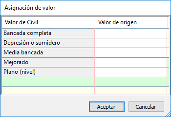

- En el campo Asignación de valor, haga clic en
para abrir el cuadro de diálogo.
Por cada Valor de Civil que aparece en la lista, puede especificar un origen asignado al atributo ArcGIS. Si el Valor de origen se encuentra en una pieza en el origen, el Valor de Civil se aplicará a esa pieza.
Se pueden incluir varios valores separándolos con un punto y coma: Boca de alcantarilla;Entrada;Embocadura. Las entradas no distinguen entre mayúsculas y minúsculas.

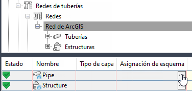

También puede acceder al cuadro de diálogo Asignación de esquema desde dentro de la vista Elementos del prospector.
Los cambios que realice en la asignación de esquema después de que la red de tuberías se cree se aplicarán a las tuberías y estructuras que se encuentran en el dibujo.
- En Espacio de herramientas, en la ficha Prospector, haga clic en la Red de ArcGIS que se ha incorporado al dibujo mediante Autodesk Connector para ArcGIS.
- En la vista Elementos del prospector, haga clic en
en el campo Esquema de asignación de la vista del elemento para mostrar el cuadro de diálogo Asignación de esquema.
- Siga los pasos 2 a 8 en el procedimiento anterior.
