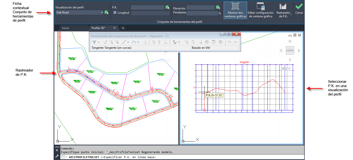

En la ilustración siguiente se muestra la ficha contextual Conjunto de herramientas de perfil, tal y como se invocó al crear un perfil compuesto. Al hacer clic en el botón Conjunto de herramientas de perfil situado en la cinta de opciones Transparente, aparece la ficha Conjunto de herramientas de perfil y se configuran las ventanas gráficas de dibujo para mostrar una vista en planta y una visualización del perfil.

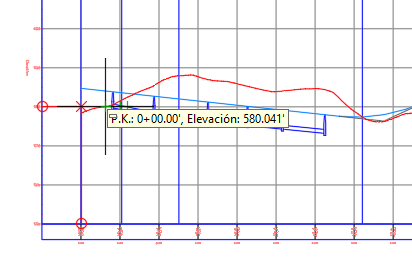

Primero se le solicita que especifique un P.K. Puede seleccionar un P.K. al hacer clic en la vista en planta o en la visualización del perfil. También se pueden escribir o cambiar el valor de P.K. en el campo P.K. de la cinta de opciones.
Después de especificar el P.K., el programa le pide que indique una elevación. Puede mover el cursor y hacer clic para especificar la elevación.
Tras especificar el primer punto mediante un P.K. y una elevación, se pueden utilizar las otras opciones de la ficha Conjunto de herramientas de perfil, como Longitud y Rasante, para continuar dibujando las entidades de perfil.
Ficha de la cinta de opciones contextual Conjunto de herramientas de perfil
Al hacer clic en el botón Conjunto de herramientas de perfil situado en la cinta de opciones Transparente, aparece la ficha Conjunto de herramientas de perfil.
