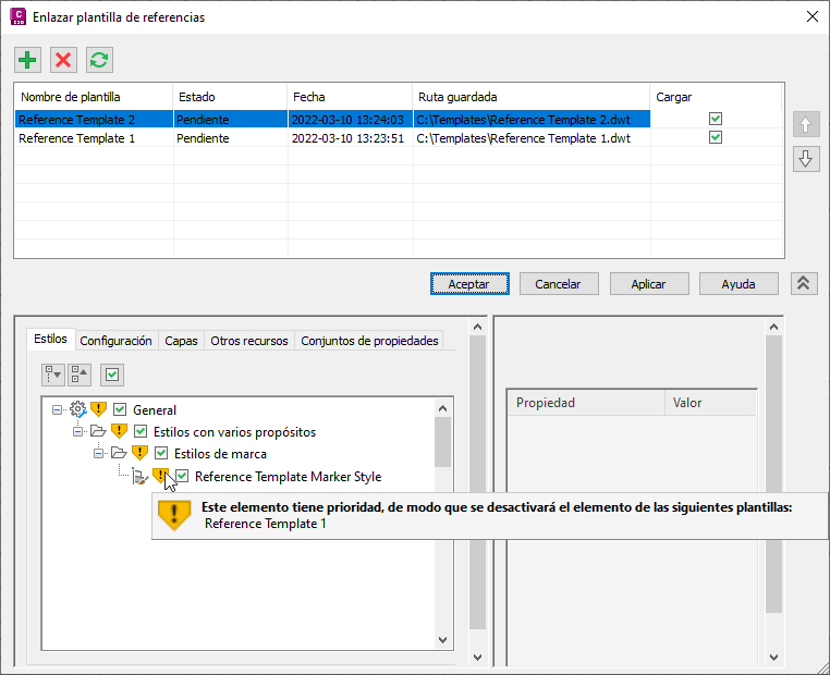

Al enlazar una plantilla de referencias, la parte inferior del cuadro de diálogo se expande automáticamente. También puede hacer clic en el botón Expandir
para abrir dicho panel y en el botón Contraer
para cerrarlo.
- Administrar configuración de referencia
- En la parte inferior del cuadro de diálogo se muestran los componentes a los que se puede hacer referencia en el dibujo. Seleccione una plantilla de la lista para mostrar la información de configuración para dicha plantilla.
Si la plantilla de referencias se ha preconfigurado con el comando Valores por defecto de la plantilla de referencias, los componentes están seleccionados por defecto.
Si enlaza una plantilla adicional y se detectan duplicados, los componentes en conflicto aparecen marcados con símbolos de advertencia e información de herramientas.
Existen diferentes métodos para resolver conflictos:
- Puede hacer clic en Aplicar. Los componentes duplicados en la plantilla de prioridad más alta se aplicarán y se anulará la selección de los duplicados en la plantilla de prioridad más baja, que no se utilizarán.
- Puede cambiar la prioridad de las plantillas con los botones Subir
y Bajar
antes de hacer clic en Aplicar. Se aplicarán los duplicados de la plantilla de prioridad más alta. Los duplicados en las plantilla de prioridad más baja se deseleccionan y no se utilizan.
- También puede desactivar una casilla de verificación para un componente en una plantilla de prioridad más alta. Cuando se anula la selección de una casilla de verificación para un componente duplicado en una plantilla de mayor prioridad, el componente en la plantilla de prioridad más baja se mantiene seleccionado y es el que se utiliza.
Para obtener más información sobre la administración de duplicados, consulte Para configurar una plantilla de referencias.
