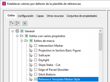

En la ficha Administrar, grupo Estilos, haga clic en Valores por defecto de la plantilla de referencias.
Nota: El comando Valores por defecto de la plantilla de referencias solo está disponible en la cinta de opciones cuando se trabaja en un archivo DWT.
Nota: También puede acceder a este cuadro de diálogo al crear una plantilla nueva. En el cuadro de diálogo Opciones de plantilla, haga clic en Establecer valores por defecto para que se muestre el cuadro de diálogo Valores por defecto de la plantilla de referencias.
Active las casillas de verificación de los estilos y parámetros a los que desee que se haga referencia por defecto. En el siguiente ejemplo, solo se selecciona el Estilo de marcador de plantilla de referencias.
Haga clic en Aceptar.

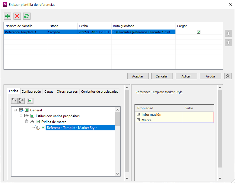

Para enlazar una plantilla de referencias a un dibujo y comprobar los parámetros
Haga clic en la ficha Gestionar grupo EstilosReferenciaBuscar.
En el cuadro de diálogo Abrir archivo de plantilla, seleccione el archivo DWT para enlazar y haga clic en Aceptar.
Consejo: Seleccione el tipo de archivo en la lista Tipo de archivo que hay en la parte inferior del cuadro de diálogo Abrir archivo de plantilla.
Al enlazar una plantilla, la parte inferior del cuadro de diálogo se expande para que pueda revisar los parámetros. Los estilos y los parámetros que haya seleccionado en la plantilla de referencias se muestran y se seleccionan.
Nota: Si desactiva la casilla de verificación Cargar y hace clic en Aplicar o Aceptar, los componentes de una plantilla de referencias se eliminarán del dibujo y este no se actualizará con los cambios realizados en la plantilla de referencias. Los componentes que se hayan utilizado, como las capas, permanecerán en el dibujo.
Haga clic en Aplicar para aplicar la plantilla de referencias al dibujo.
