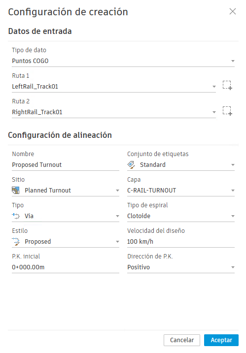

Para especificar los criterios de regresión horizontal:
  1. Abra el cuadro de diálogo Configuración de regresión horizontal.
    • Haga clic en la ficha Inicio panel Crear diseño menú desplegable Alineación Análisis de regresión horizontal .
    • Haga clic en la ficha Ferrocarril panel Alineación Análisis de regresión horizontal .
      Se muestra el cuadro de diálogo Configuración de regresión horizontal.
  2. En el cuadro de diálogo Configuración de regresión horizontal, en Datos de entrada, especifique el tipo de datos a partir de los cuales desea crear el análisis de regresión horizontal: puntos COGO, líneas características, polilíneas 2D o polilíneas 3D.
  3. Junto a Ruta 1, haga clic en .
    Nota: Si ha seleccionado Puntos COGO como Tipo de entrada, puede utilizar una lista desplegable para seleccionar un grupo de puntos.
  4. En el dibujo, seleccione los objetos a partir de los cuales desea crear el análisis de regresión horizontal. Pulse Intro.
    Nota: Sólo puede seleccionar objetos correspondientes al tipo de entrada seleccionado en el paso 2. No puede seleccionar varios tipos de objetos.
  5. Si desea crear el análisis de regresión horizontal entre dos rutas de objetos, junto a Ruta 2, haga clic en . Este paso es opcional. Si elige seleccionar Ruta 2, la salida de la regresión será CENTERLINE entre Ruta 1 y Ruta 2.
  6. En el dibujo, seleccione los objetos a partir de los cuales desea crear el análisis de regresión horizontal. Pulse Intro.
  7. En Configuración de alineación, especifique los parámetros siguientes:
    • Nombre
    • Emplazamiento
    • Type
    • Estilo
    • P.K. inicial
    • Conjunto de etiquetas
    • Capa
    • Tipo de espiral
    • Velocidad de proyecto
    • Dirección de P.K.
    Nota: El nombre de la alineación no puede contener los siguientes caracteres no admitidos: / \ " ; = , * ? ``. Los nombres de alineación no pueden estar vacíos y deben ser únicos en el dibujo.
  8. Haga clic en Aceptar.

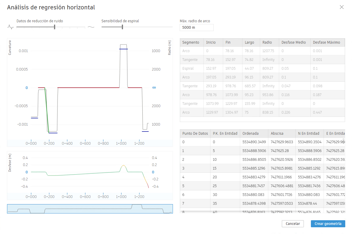

  9. Revise y ajuste los datos de la alineación generada por la regresión horizontal.
  10. Haga clic en Crear geometría para crear la alineación.
