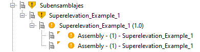

Para actualizar subensamblajes en un dibujo
Cuando se actualiza un archivo PKT de subensamblaje al que se hace referencia en un dibujo, se muestran símbolos e información de herramientas en los elementos del árbol del prospector para advertirle.
  1. En la colección Subensamblajes del árbol del prospector, haga clic con el botón derecho en el elemento de subensamblaje obsoleto.
  2. Haga clic en Actualizar todos los subensamblajes.
Para actualizar rutas de subensamblajes
Cuando es necesario actualizar una ruta para un archivo PKT de subensamblaje, los símbolos y la información de herramientas se muestran en los elementos del árbol del prospector para advertirle.
  1. En la colección de subensamblajes del árbol del prospector, haga clic con el botón derecho en el subensamblaje con la ruta que debe actualizarse.
  2. Haga clic en Corregir rutas faltantes para mostrar el cuadro de diálogo Rutas de origen de subensamblaje, donde puede actualizar las rutas.
