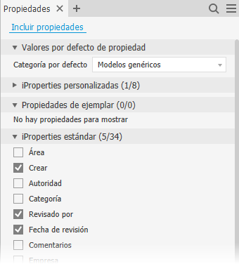

Como fabricante de productos que se utilizan en el sector AEC, puede que desee incluir varias propiedades en los modelos RVT exportados que se utilizan en tablas de planificación de Revit. El comando Incluir propiedades permite acceder y seleccionar las propiedades que se pueden exportar en el archivo RVT. La selección de propiedades se mantiene con el archivo de Inventor.
Con el comando Incluir propiedades existen cuatro grupos desde los que se puede incluir cualquier número de propiedades:
Para cada grupo de propiedades, se recopilan las propiedades de todas las piezas y ensamblajes del archivo activo y se presentan por orden alfabético. Seleccione las propiedades que desea incluir en la exportación.
Nota: Para modificar o añadir iProperties, cambie al Entorno de modelado y, a continuación, haga clic con el botón derecho en el componente y seleccione iProperties cerca de la parte inferior de la lista.
Las etiquetas del grupo de propiedades muestran el número de propiedades seleccionadas para la exportación con el número total de propiedades disponibles para la exportación. Por ejemplo, iProperties personalizadas (3/18) indica 3 propiedades seleccionadas de una lista disponible de 18 iProperties personalizadas.
Las propiedades individuales muestran el número de ejemplares en que se utiliza la propiedad.
Puede especificar una categoría por defecto (Revit) para aplicarla a todos los componentes asignados a su Categoría de Revit, iProperty.
