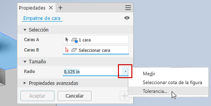

  4. Especifique un radio. Para aplicar tolerancias al radio de empalme, haga clic en la flecha del campo de valor, seleccione Tolerancia... y defina el tipo y el valor de tolerancia deseados en el cuadro de diálogo.
