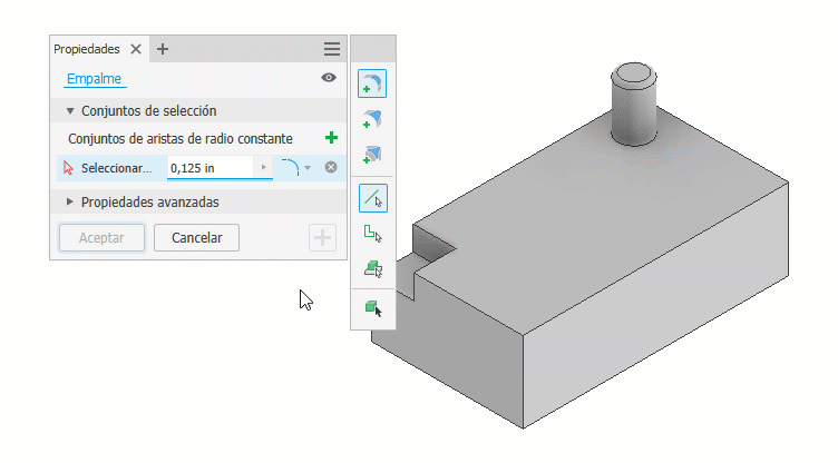

Los empalmes son operaciones predefinidas que redondean o cierran las esquinas u operaciones interiores o exteriores o las operaciones de una pieza.
Se pueden crear empalmes de arista, que se basan en las aristas seleccionadas; empalmes de cara entre dos caras o conjuntos de caras adyacentes; o empalmes envolventes, que son empalmes de radio variable tangentes a tres caras o conjuntos de caras adyacentes.
Aunque un empalme de boceto 2D y una operación predefinida de empalme pueden parecer idénticas, la operación de empalme presenta varias ventajas:
Una operación de empalme se puede editar, desactivar o suprimir independientemente de la operación de extrusión, sin volver al boceto original.
Si las aristas restantes no se han empalmado, tendrá más control sobre los vértices.
Tendrá más flexibilidad al realizar las operaciones subsiguientes como, por ejemplo, aplicar un ángulo de desmoldeo.
Algunos comandos de operaciones insertadas tienen un manipulador gráfico que se utiliza para modificar la operación mediante la interacción en el lienzo. Los manipuladores tienen detectores que facilitan la obtención de un valor de uso frecuente.
