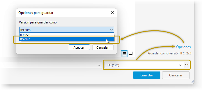

IFC (*.ifc)
Haga clic en Opciones para elegir entre IFC 2x3 o IFC 4x3

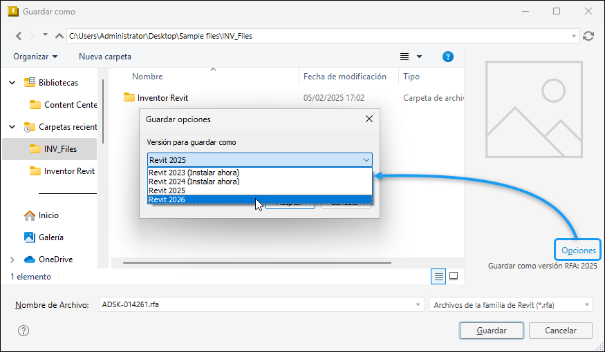

(Opcional) Para archivos RFA, puede especificar la versión de Revit (2023 y versiones posteriores) a la que desea enviar la salida. En el cuadro de diálogo Guardar como, haga clic en Opciones y, en Opciones de guardado, seleccione la versión de Revit para el archivo RFA.
Cuando haya terminado, haga clic en Guardar.
