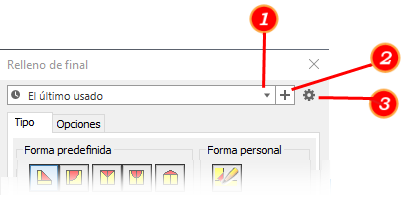

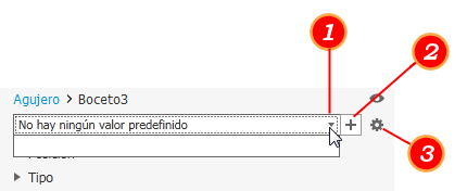

Lista desplegable de valores predefinidos.
Crea un nuevo valor predefinido a partir de los parámetros actuales. Se proporciona un nombre por defecto que puede modificarse.
Configuraciones predeterminadas, que incluye

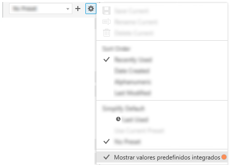

Guardar actual: permite guardar la configuración actual como un valor predefinido al que puede asignar un nombre, o bien puede utilizar el nombre por defecto.
Renombrar actual: permite especificar un nombre diferente para el valor predefinido actual. Al cambiar el nombre de un valor predefinido, puede utilizar la tecla Esc para salir del proceso y recuperar el nombre anterior.
Suprimir actual: seleccione el valor predefinido que desee suprimir y, a continuación, haga clic en Suprimir actual.
Orden de clasificación

Mostrar valores predefinidos integrados: los valores predefinidos integrados se muestran por defecto. Se pueden ocultar si no se utilizan.

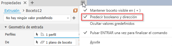

Las opciones de valor booleano de salida se almacenan en el valor predefinido para Extrusión, Revolución, Barrido y Bobina. En Extrusión y Revolución, la opción Avanzada, Predecir booleano y Dirección, indica al software que sugiera la opción booleana basada en el perfil y los sólidos del modelo. El parámetro anula la opción booleana predefinida.
