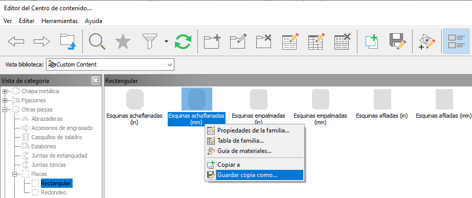

Abra el Editor del Centro de contenido. Si no hay documentos abiertos, el acceso se encuentra en Herramientas > Centro de contenido > Editor. En un documento de pieza o ensamblaje, el acceso se encuentra en Administrar > Centro de contenido > Editor. Seleccione la biblioteca de Contenido personalizado, seleccione la familia de Placas deseada, seleccione la placa final en la que va a recibir el agujero y, a continuación, haga clic con el botón derecho para seleccionar Guardar copia como...

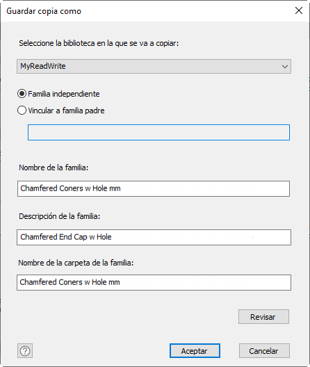

Seleccione la biblioteca de lectura y escritura como la biblioteca en la que desea copiar, seleccione Familia independiente, edite los campos de nombre y descripción según sea necesario y, a continuación, haga clic en Aceptar.

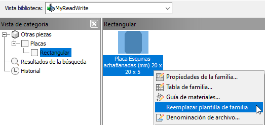

Seleccione la placa que guardó en el paso 3, haga clic con el botón derecho y seleccione Reemplazar plantilla de familia.
Vaya a la ubicación en la que ha guardado la placa modificada con el agujero añadido, seleccione el archivo y haga clic en Abrir.
El mensaje Publicación correcta indica que la placa modificada reemplazó al archivo copiado original. Haga clic en Aceptar y, a continuación, en Terminar para finalizar.
