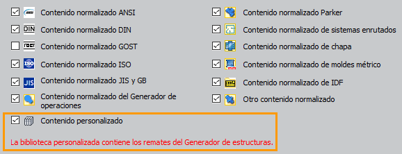

Importante: Antes de empezar Para utilizar el comando Remates, debe instalar y seleccionar la biblioteca personalizada de Inventor para su uso en el proyecto activo.
  1. Instale la biblioteca personalizada de Inventor.
  2. Tras la instalación, seleccione su uso en el proyecto activo en el cuadro de diálogo Configurar bibliotecas: Nombre del proyecto.
Procedimiento para instalar y añadir la biblioteca personalizada de Inventor al proyecto activo
Consulte el artículo de soporte para obtener más información
  1. Finalmente, defina los Valores por defecto de denominación de archivo para Remate y, a continuación, abra un archivo de ensamblaje que contenga miembros de estructura.

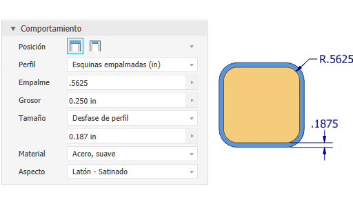

  5. Defina las opciones de Comportamiento:
    • Especifique la Posición.
    • Especifique el Perfil:
      • Esquinas de empalme
      • Esquinas achaflanadas
      • Esquinas pronunciadas
    • Defina el Grosor de la placa.
    • Defina el Tipo de desfase y la distancia o la proporción.
    • También puede definir las siguientes propiedades de piezas:
      • Material
      • Aspecto

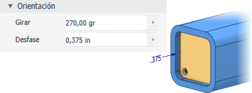

  6. Especifique la Orientación.
    • Defina el valor de Girar. Por ejemplo, para localizar un elemento de remate, como un agujero de desagüe en la ubicación correcta.
    • Defina el valor de desfase. De esta manera, se especifica la distancia entre la cara seleccionada y el Remate.
