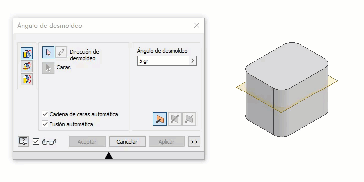

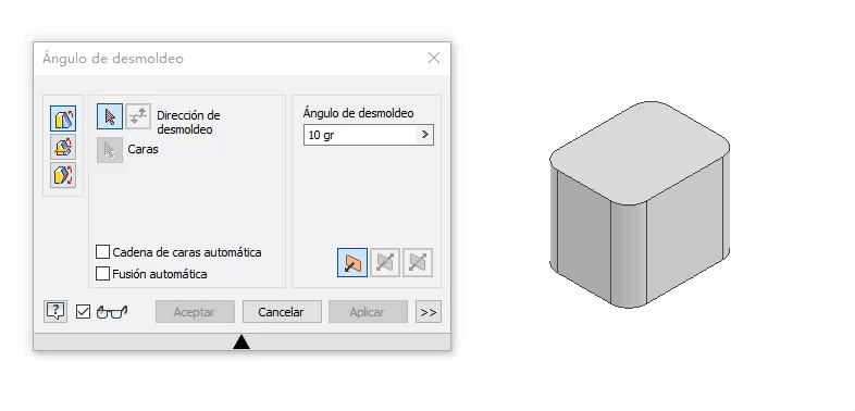

Cómo se utilizan las opciones Cadena de caras automática y Fusión automática con un ángulo de desmoldeo
