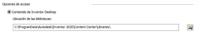

Para trabajar como usuario autónomo, seleccione la opción Contenido de Desktop en la instalación. Las bibliotecas del Centro de contenido se instalan en una carpeta local de contenido de Desktop en la instalación. Después de la instalación, el Centro de contenido está listo para usarse.

Las bibliotecas de contenido de Desktop se administran localmente en una base de datos de SQLite. Cuando se trabaja con el Centro de contenido, SQLite genera archivos temporales .WAL y .SHM en la carpeta en la que se instalan los archivos del Centro de contenido (ProgramData\Autodesk\Inventor 2021\Content Center\Libraries\). Para obtener más información sobre estos archivos temporales, consulte https://www.sqlite.org/tempfiles.html.
Nota: Puede cambiar esta ubicación por defecto en el cuadro de diálogo Opciones de la aplicación, ficha Centro de contenido.
