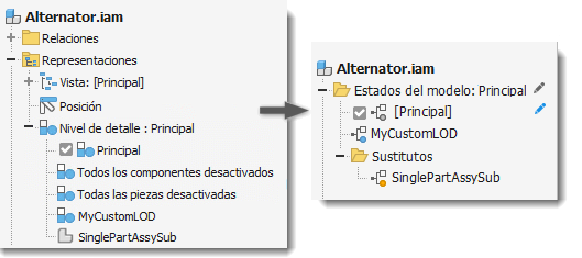

En la imagen siguiente, el nivel de detalle principal se convierte al estado de modelo principal. El nivel de detalle definido por el usuario y el nivel de detalle sustituto se convierten en estados del modelo con el mismo nombre. Se eliminan los tres niveles de detalle definidos por el sistema que desactivaron Todos los componentes, Todas las piezas y Todo el Centro de contenido.
