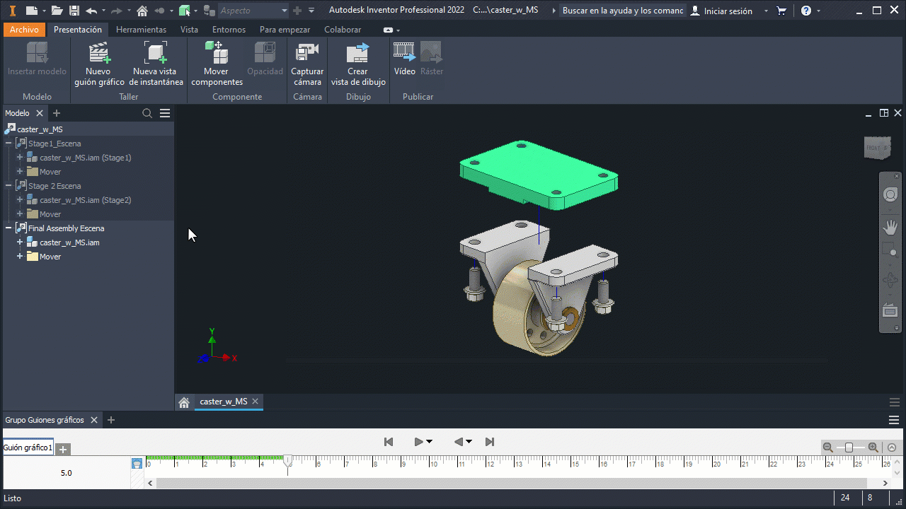

Al igual que los dibujos y otros ensamblajes, las presentaciones utilizan estados del modelo especificados.
En el ensamblaje, cree una entrada de estado del modelo y guarde el archivo. En un nuevo archivo de presentación, use Insertar modelo y vaya al ensamblaje que desee. Utilice Opciones para especificar el estado del modelo apropiado.
Además, una presentación se actualiza para reflejar los cambios en el estado del modelo. Por ejemplo, si se añaden movimientos en una presentación y, a continuación, se edita el estado del modelo en el ensamblaje para desactivar más piezas, cuando se vuelve a la presentación se muestra el nuevo estado. Si se han suprimido piezas que participan en un movimiento, se suprimen los movimientos.
