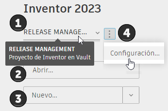

  1. Muestra el archivo de proyecto activo.
    • Mueva el cursor para mostrar la información de herramientas del tipo de proyecto.
    • Haga clic en el menú desplegable para ver la lista de proyectos.
    • Para cambiar los proyectos, cierre todos los documentos y seleccione un proyecto de la lista.
  2. Haga clic en Abrir para buscar un documento que se pueda abrir para su edición o visualización. Durante la sesión de Inventor, al abrir un documento, localmente o desde Vault, la última opción utilizada para abrir el archivo se recuerda la próxima vez que abra un documento.
  3. Haga clic en Nuevo para abrir el cuadro de diálogo Crear nuevo archivo. Haga clic en el menú desplegable para ver la lista de plantillas de documento estándar o seleccione Buscar plantillas para escoger la que desee utilizar.
  4. Haga clic en los puntos suspensivos y, a continuación, seleccione Configuración para abrir el cuadro de diálogo Editor de proyectos.

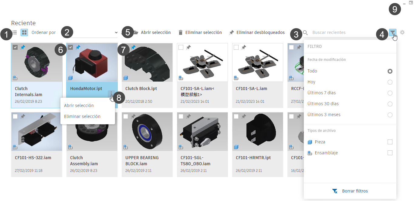

  1. Alterne entre la vista de lista y la vista de icono. Se muestran miniaturas para proyectos locales o basados en la nube.
  2. Haga clic en el menú desplegable para ordenar por Fecha de modificación, Nombre, Ubicación o iProperties. Haga clic en la flecha para ordenar de forma ascendente o descendente. En la Vista de lista, haga clic en el encabezado de columna para ordenar. El valor por defecto para ordenar es la fecha de Última apertura.
  3. Haga clic en el cuadro de Búsqueda y comience a escribir texto o números. La lista Recientes se acota continuamente a medida que introduce información. Los criterios de Búsqueda se borran cuando cambia los Proyectos, hace clic en el botón Borrar (el foco permanece en el cuadro de búsqueda) o utiliza ESC (el foco permanece en el cuadro de búsqueda).
    • La búsqueda incluye extensiones de archivo. Por ejemplo, si busca en "ipt", se devolverán todos los archivos con "ipt" en el nombre de archivo, así como todos los archivos de pieza (.ipt).
    • La búsqueda admite el uso de las propiedades Nombre, Ubicación y iProperties.

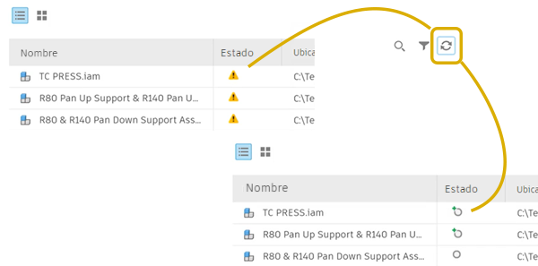

  4. Haga clic en el Filtro para restringir aún más la lista Recientes. Limite el filtro mediante los tipos de archivo y Fecha de modificación. El distintivo de icono de Filtro muestra cuántos tipos de archivo se incluyen en el filtro, y la sección Tipos de archivo muestra los tipos que se muestran como resultado del filtro. Si utiliza Vault, puede filtrar por los distintos estados de archivo.
    Nota: Al cambiar a un proyecto almacenado, deberá actualizar el estado del almacén.
    Borrar filtros restablece todos los filtros a sus valores por defecto, y todos los archivos recientes se muestran en la lista.
    Haga clic fuera del panel de filtro para cerrarlo.
  5. Si no hay ningún archivo seleccionado, se muestra la opción Eliminar desbloqueados. Con uno o más archivos seleccionados, las opciones son Abrir seleccionados, Eliminar seleccionados o Eliminar desbloqueados.
  6. Haga clic en la casilla de verificación para seleccionar un archivo; se admite la selección múltiple. En la vista de rejilla, no se admite el uso de Ctrl+clic ni de Mayús+clic.
  7. Haga clic en el icono de bloqueo para mantener un documento fijado en la parte superior de la lista.
  8. Haga doble clic en un archivo para abrirlo o haga clic en los puntos suspensivos para acceder a estas opciones:

    Para selecciones múltiples
    • Abrir seleccionado
    • Eliminar seleccionado

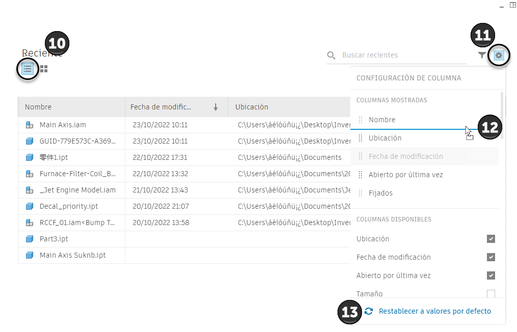

  1. Haga clic en Vista de lista para ver los modelos en una tabla configurable.
  2. Haga clic en el botón Configuración para acceder a los parámetros y el contenido de la columna. Nombre y Bloqueado son columnas permanentes. Puede añadir columnas que muestren valores de iProperties. Configuración solo está disponible en la vista de lista.
  3. Reordene las columnas mediante arrastrar y soltar.
  4. Utilice Restablecer valores por defecto para borrar las modificaciones realizadas en el orden y el contenido de las columnas.
