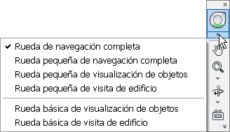

Cambio de tamaño de la rueda
  1. Visualice la rueda.
  2. Pulse la rueda con el botón derecho del ratón y seleccione Opciones.
  3. Junto a Tamaño de rueda grande o Tamaño de rueda pequeña en el cuadro de diálogo Opciones de SteeringWheels, pulse la flecha desplegable y seleccione un tipo de rueda.
    Desplace el cursor hacia la izquierda para reducir el tamaño de la rueda; desplácelo hacia la derecha para aumentar el tamaño de la rueda.
  4. Pulse Aceptar.
