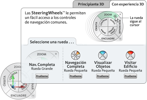

SteeringWheels, también conocido como "ruedas", son menús dinámicos (que siguen al cursor). Combinan muchas de las herramientas de navegación comunes en una sola interfaz.
El método principal de interacción con SteeringWheels consiste en pulsar y arrastrar un sector.
Al mostrar SteeringWheels por primera vez con una vista 3D activa, se muestra la referencia numérica del primer contacto correspondiente a las ruedas. La referencia numérica del primer contacto es una introducción a las ruedas.
Para controlar el aspecto de las ruedas, cambie los estilos o ajuste la opacidad. Las ruedas (excepto la rueda de navegación 2D) están disponibles en dos estilos diferentes: grande y pequeño.
El tamaño de una rueda controla el tamaño de los sectores y si las ruedas presentan o no indicadores. El nivel de opacidad controla la visibilidad de los objetos del modelo tras la rueda.
A medida que desplaza el cursor sobre cada botón de una rueda, por debajo de la rueda se va mostrando la información de herramientas. Esta información indica qué acción tiene lugar cuando se hace clic en el sector o el botón.
Al igual que la información de herramientas, los mensajes de herramienta y el texto del cursor aparecen al activar una de las herramientas de navegación de una rueda. Los mensajes de herramienta proporcionan instrucciones sobre el uso de la herramienta. El texto de cursor de herramienta muestra el nombre de la herramienta de navegación activa cerca del cursor. La desactivación de los mensajes de herramienta y del texto de cursor solo afecta a los mensajes que aparecen al usar las ruedas pequeñas o la rueda grande de navegación completa.
