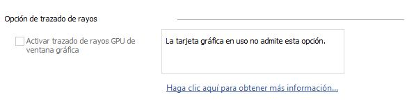

El modo CPU utiliza la CPU para la renderización de trazado de rayos. Este es el modo predeterminado. Cuando no se encuentra ninguna GPU compatible, la opción de utilizar una GPU está desactivada y aparece un mensaje que lo indica junto con un vínculo a este tema.

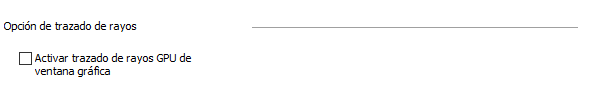

El modo GPU utiliza la GPU para la renderización de trazado de rayos, lo que libera a la CPU para realizar otras tareas. La opción se activa cuando hay disponible una GPU compatible.
