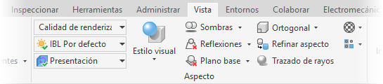

Puede anulación de los elementos de la vista temporalmente mediante el uso de los controles de la ficha Vista de la cinta de opciones, en el panel Aspecto. Los cambios realizados desde la cinta de opciones anulan temporalmente los elementos de la escena y no se almacenan con la configuración de aspecto del documento o de la aplicación.
Los puntos de acceso de la configuración de efectos de vista se encuentran al final de cada lista, por ejemplo, los estilos de iluminación, las sombras, etc. Haga clic en Configuración para abrir el cuadro de diálogo basado en el documento correspondiente al efecto de vista. Las modificaciones aparecen en el documento de inmediato y se conservan cuando se guarda la configuración.
