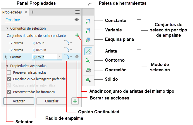

El comando de empalme facilita la aplicación de empalmes y redondeos de distintos radios y condiciones como una sola operación. El panel de propiedades proporciona tipos de empalme, modos de selección y conjuntos de selección para conseguir una operación de empalme sólida. Para cada tipo de empalme puede tener varios conjuntos de selección de diferentes tamaños.
Para obtener más información sobre los controles comunes del panel de propiedades, consulte Acerca de los paneles de propiedades
El panel de propiedades de Empalme cuenta con una paleta de herramientas anclada en el lateral. Puede arrastrarla en dirección opuesta al panel y desasociar ambos, si es preciso. Para volver a conectarlos, haga clic y arrastre uno junto al otro y, cuando aparezca el borde azul, suelte el botón del ratón. Cuando el cursor está cerca del panel de propiedades, se resalta el lado donde se forzará el cursor de la paleta de herramientas.
Los controles de la paleta de herramientas permiten añadir varios tipos y tamaños de empalme en una sesión de comandos:
Cuando un valor entra en conflicto con otros aspectos de la operación, se muestran distintivos de advertencia en el panel de propiedades y en el visor contextual (HUD). Desplace el cursor sobre el distintivo para ver la información de herramientas. Por ejemplo, en la imagen siguiente, dos aristas de empalme variable están en conflicto entre sí. El valor de posición de la arista 1 (1) entra en conflicto con el valor de posición de la arista 2 (0) porque los dos puntos son coincidentes. Los valores se solapan.

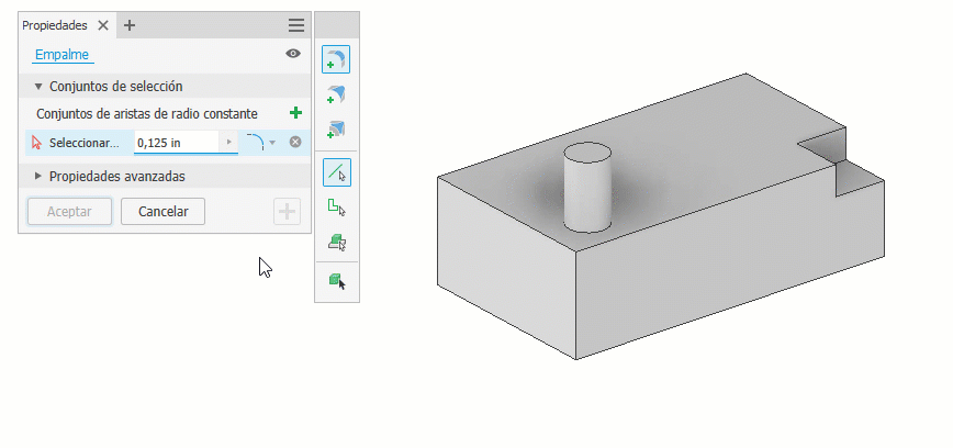

En el panel de propiedades, el Conjunto de aristas de radio constante
se activa inmediatamente. Puede comenzar a seleccionar aristas, modificar parámetros o cambiar tipos de conjuntos de selección antes de seleccionar aristas.
Cambie la prioridad de selección para definir de forma más precisa la manera de selección:
Arista. Añade o elimina (Ctrl+clic) aristas únicas.
Contorno. Permite seleccionar o eliminar las aristas de un contorno cerrado de una cara.
Operación. Aplica un empalme a todas las aristas de la operación seleccionada que se intersecan con otras operaciones. Si se utiliza el entorno de ensamblaje, solo pueden seleccionarse las operaciones de pieza.

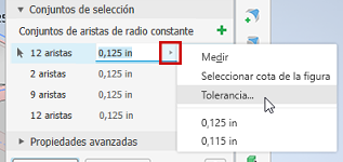

Sólido. Selecciona todas las aristas de un cuerpo sólido para permitir la creación rápida de empalmes. Todas las aristas del cuerpo comparten el mismo valor de radio.Especifique el radio de empalme mediante el manipulador del lienzo, el editor de valores del lienzo o el campo del panel de propiedades. Para aplicar tolerancias al radio de empalme, haga clic en la flecha del campo de valor, seleccione Tolerancia... y defina el tipo y el valor de tolerancia deseados en el cuadro de diálogo.

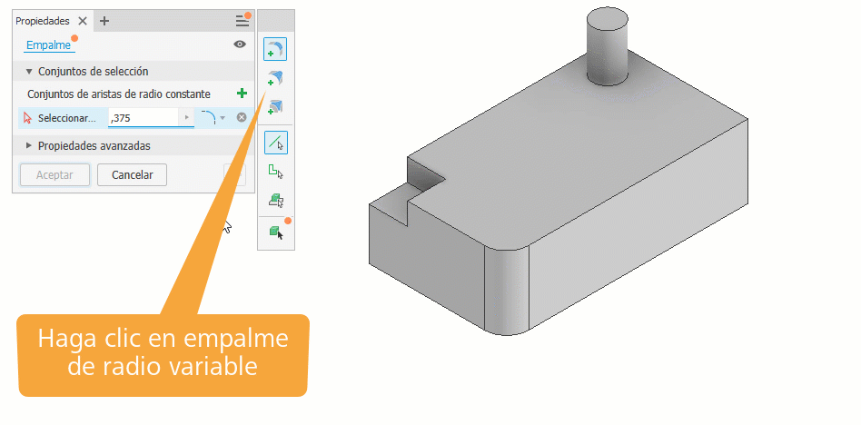

Seleccione una o varias aristas y especifique un radio diferente para el punto inicial y el punto final de cada arista. Puede añadir puntos intermedios, cada uno de los cuales puede tener un radio y una posición diferentes a lo largo de la arista. Por último, seleccione el tipo de continuidad de arista.
Haga clic en la ficha Modelo 3D
panel Modificar
Empalme
En la paleta de herramientas del panel de propiedades, haga clic en el
Empalme de radio variable. El panel de propiedades se expande para mostrar los campos de entrada adicionales.
En el lienzo, seleccione una o varias aristas para empalme. Cuando se seleccionan varias aristas, se rellena una tabla en el panel de propiedades. Se puede cambiar el tamaño de la columna Radio y se pueden ordenar los campos Posición; las aristas permanecen separadas.
Para añadir puntos intermedios a la arista, detenga el cursor a lo largo de la arista seleccionada en la ubicación del punto aproximado. Haga clic para añadir el punto. En el panel de propiedades, los puntos se ordenan en función del valor de posición. La posición de la tabla de puntos se actualiza en función de los valores de posición. Puede utilizar la tecla Tab para desplazarse al siguiente campo y Mayús+Tab para desplazarse al campo anterior.
También puede hacer clic en Añadir punto en el panel de propiedades. El punto se coloca en el punto medio a lo largo de la arista, y se selecciona el radio para edición. Para suprimir puntos de la tabla del panel de propiedades, realice una de las siguientes acciones:
Puede introducir el radio y la posición de los puntos intermedios a medida que se añaden, o añadir tantos como desee y, a continuación, editar la tabla de puntos en el panel de propiedades.

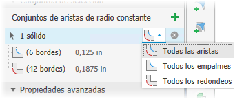

Aplique empalmes y redondeos a todas las aristas si se trata de un sólido o un sólido de varios cuerpos. O bien aplique solo empalmes o redondeos, ya que cada uno de ellos tiene un parámetro de radio. Solo se puede definir un conjunto de selección de sólidos a la vez. Utilice Aplicar para crear varios sólidos con valores de empalme diferentes. No disponible en el entorno de ensamblaje.
panel Modificar
Empalme
En la paleta de herramientas, haga clic en el modo de selección
Sólido. Si solo hay un sólido, se selecciona automáticamente. Para una pieza con varios cuerpos, seleccione el sólido de destino.
En la fila del selector Sólido, especifique cómo se deben tratar todas las aristas disponibles del cuerpo sólido:
Todas las aristas (por defecto): aplica empalmes y redondeos.
Todos los empalmes: aplica solo empalmes.
Todos los redondeos: aplica solo redondeos.Si no se selecciona automáticamente, seleccione el sólido de destino. En el lienzo (la vista preliminar de las operaciones), aparece una vista preliminar de los empalmes y redondeos.

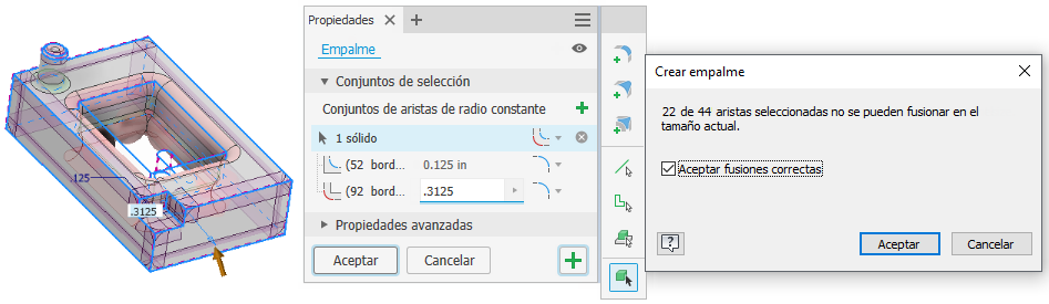

A veces se muestra un mensaje que indica que las aristas seleccionadas no se pueden fusionar. La incidencia más habitual es que haya demasiadas aristas seleccionadas o cuando un conjunto de aristas no funciona con el valor especificado.
Cuando se produzca un error de este tipo, pruebe una de estas dos formas para resolver el problema:
En pocas ocasiones, puede haber condiciones en las que el tamaño especificado no funcionará bien y las soluciones son repetir la reducción del tamaño hasta que tenga éxito.
