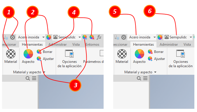

Los puntos de acceso de Material, Aspecto, Ajustar y Borrar modificaciones son:
