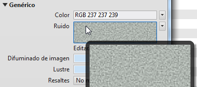

  1. En el navegador de aspectos, edite el aspecto personalizado.
  2. En el editor de aspectos, haga clic en la imagen de vista preliminar para acceder al editor de texturas.

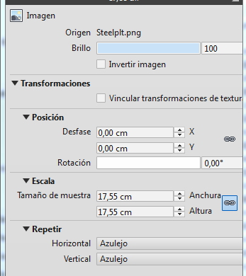

  3. En el editor de texturas puede realizar las acciones siguientes: cambiar imágenes, y modificar los valores de posición, escala y repetición. En este caso, es necesario modificar la escala.
  4. Haga clic en el nombre de origen para sustituir la imagen por otra.
  5. Modifique la posición del mapa, incluida la rotación.
  6. Ajuste la escala del mapa para adaptarla a sus requisitos. Para ajustar la escala de manera no uniforme, haga clic en para romper la relación anchura/altura.
  7. Después de realizar cambios, cierre el editor de texturas.
