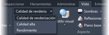

Tres valores predefinidos visuales proporcionan un método para cambiar la visualización de la vista de modelo rápidamente.
Novedades: 2021
Los valores predefinidos visuales fijos se componen de distintas opciones de la aplicación, el estilo de iluminación y la configuración de la escena. Se puede acceder a los valores predefinidos desde la cinta de opciones ficha Vista panel Aspecto:
Valores predefinidos fijos
