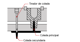

El bebedero es el canal a través del que fluye el plástico fundido hasta el molde. El bebedero conecta la boquilla del molde a los canales de alimentación.
El casquillo de inyección de bebedero forma el bebedero principal. El bebedero secundario, que también se denomina canal de alimentación de bebedero, se incluye en un molde de tres placas.
