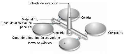

El sistema de alimentación distribuye el plástico fundido desde la boquillade la máquina a todas las cavidades del molde.
En la siguiente ilustración, se muestran los componentes del sistema de alimentación.
El canal de alimentación permite el flujo del plástico fundido desde el bebedero hasta los puntos de inyección de alimentación. Se necesita un boceto del canal de alimentación para diseñar el sistema de canal de alimentación.
El sistema de canal de alimentación consta del canal de alimentación principal (canal de alimentación primario), el canal de alimentación de ramificación (canal de alimentación secundario) y el canal de alimentación terciario.
El bebedero se incluye en el sistema de canal de alimentación. Puede incluirse un bebedero secundario (canal de alimentación de bebedero) en un molde de tres placas.
